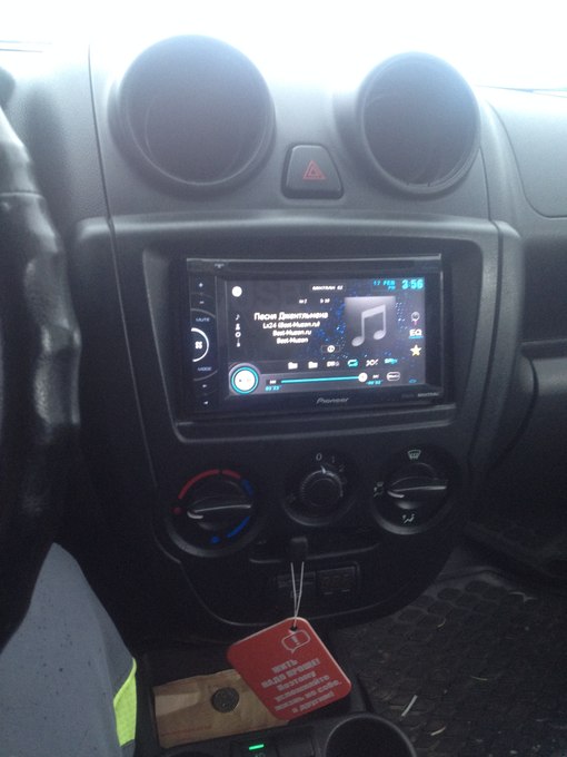

Ну вот и я заколхозил с 1 Дин на 2 дин
Ну вот и я заколхозил с 1 Дин на 2 дин,
MarX
снял саму, консоль пилил полку над 1 Дин. Плюс внутри пилил пластмассовую ставку и часть воздуховода, что бы по глубине пошло. Если найти магнитолу не большую в глубину, то ничего не придется пилить внутри. Плюс пришлось колхозить крепления магнитолы
pildwell
в магазине автозвука где магнитолы продают. У дилеров нет и в магазинах тоже
у нас ее в городе нет ни где. А диллер на заказ везёт месяц. А мне нужно было сразу все сделать, пока мафон вернуть можно. Тем более за консоль 2к запросили, а здесь только пропилить и все
