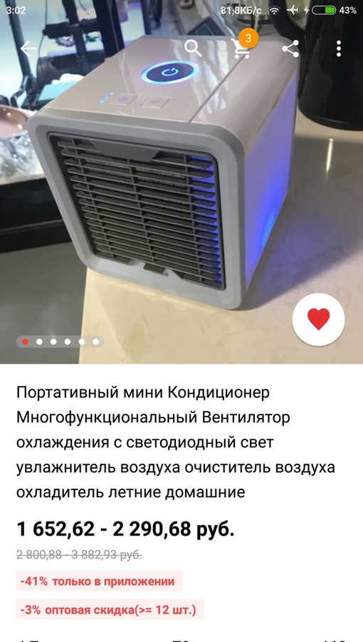

Может есть тут кто заказывал такой якобы кондёр? Хотелось бы услышать
я серьезно) не трать деньги на это) единственное что могу посоветовать как в армии я делал, это на воздуховоды крепил хладоэлементы из аптечки(они еще отдельно продаются в ашане)
физика процесса такова: вентилятор гонит воздух на влажную мембрану с которой испаряется вода. испарение это всегда охлаждение (читай учебник физики за восьмой класс). Но этого маленького прибора не хватит на нормальное охлаждение салона, за то хватит что бы в машине всегда было слишком влажно. Выводы делай сам. Раньше в офисах такие (только гораздо больше по размерам) стояли, но офис проветривается и не ржавеет. По мне так для машины штука не только бесполезная, но и вредная.
