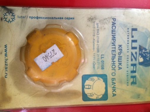

Крышки расширительного бачка Luzar хорошие
legasov
Вообще не очень, но в любом случае перед установкой на авто очень желательно проверить, сколько крышка держит давления..
Hermann
с помощью другого бачка, с заглушенными отводами, с подключённым компрессором и установленной крышкой, качаем и смотрим. Желательно открытие клапана крышки не позже 1, 4 атм
так и подумал. Надо прикупить, а то на 14 ой подтекание есть, думаю из-за крышки
Roman Albahtov
Пока наилучший вариант. Я на 14-ке каждые три месяца менял, пока лузар в продаже не появился. Поставил так и два года ездил, пока не продал Авто. Запасная 8 лет лежит.
